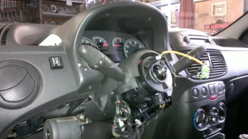

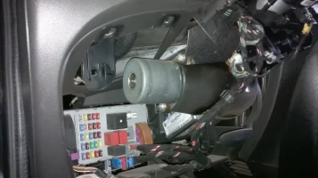

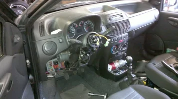

A ottobre ho dovuto far sostituire l'intero piantone perché dopo aver acquistato da un demolitore della mia zona centralina e motorino con lo stesso numero di quelli montati sull'auto. Dopo più di 3 ore passate in garage a smontare e rimontare tutto seguendo la guida di GdeltaG, contento di aver terminato senza aver fatto danni, metto in moto e vedo nuovamente la spia accesa....
Molto arrabbiato e spazientito mi reco da un mio amico elettrauto e gli faccio fare una diagnosi e mi dice che il problema è da attribuire al sensore di coppia e che non è possibile sostituirlo senza il centratore.
Visto che non avevo più voglia di buttare via soldi in tentativi inutili chiedo a lui di acquistarmi un piantone completo revisionato con garanzia.
Purtroppo ho dovuto sborsare € 350, ma perlomeno sono sicuro che par un po non mi darà problemi. Il mio amico elettrauto mi ha confessato che i piantoni revisionati sono affidabili e tante volte arrivano alla fine dell'auto.
Vi posto qualche foto del lavoro
