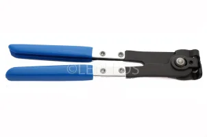

in tutti i casi mi devo dotare di Pinza per collari oatiker (20€ ca.), per dare giusta tensione al collare:
