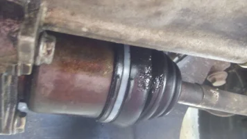

Salve a tutti. Oggi ho fatto un piccolo controllo di routine ed ho controllato sotto la macchina se ci fossero perdite o quant'altro: ho notato che la cuffia semiasse (penso che sia quella) sul lato guida è forata ed è imbrattata di olio però a terra non ho mai trovato perdite. Vi chiedo se è possibile "tappare" la perdita oppure sostituire la cuffia singola.
Vi allego le due foto e vorrei sapere se un novellino come me può sostituirla, grazie a tutti! :)

Ho spostato il tuo messaggio in una discussione inerente. Tra l'altro le cuffie del semiasse poco hanno a che fare con lo sterzo, se non che devono flettere quando sterzi ;)

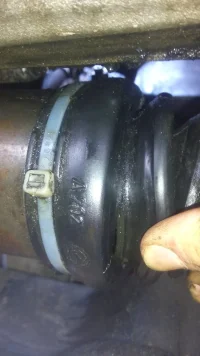

Per quando riguarda le fascette avevo in dotazione quelle metalliche da stringere con la pinza apposta o una tenaglia, il problema è che sbagliai a montarle quindi alla fine ho usato le panduit.
Ho su la cuffia montata da mesi e ancora non si è liberata o rotta.
Questa penso sia la dimostrazione che le panduit se messe bene funzionano alla perfezione.

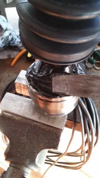

No aspetta, non è che ha fatto un rumore diverso dal solito, ma ha fatto lo stesso toc toc di prima di cambiare il tutto, allego una foto di come ho spalmato
