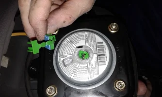

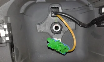

Però alcuni punti sono delicati, tipo l' accortenza di aspettare un tot di minuti, una volta staccata la batteria, prima di togliere l' airbag e nel rimuovere il cavo spiralato, perché basta un niente per giocarteli.
Altra cosa da tenere bene in attenzione, è il percorso dei vari cavi, ormai sono cosi' abituato a smontare\montare che riesco (quasi) sempre a rimettere le cose nella loro posizione originaria, però una macchinetta fotografica, che immortala la posizione delle "cose" prima di smontarle, potrebbe aiutare a superare dubbi "amletici" in fase di rimontaggio.

Si inizia da qui dopo aver scollegato la batteria
Altre foto prossimamente appena mi collego wifi
Ecco il tutorial

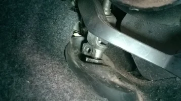

Oggi mi sono cimentato nello smontaggio della scatola dello sterzo. Ho seguito quanto detto sui vari tutorial. E' andato tutto bene fino a che non sono arrivato a svitare la vite del 13 che collega l'albero della scatola al meccanismo delle ruote. Mi riferisco alla vite che sta sotto il pedale dell'acceleratore.
Sono riuscito a toglierla, ho svitato il dado e sfilato il bullone. Però la scatola non si sfila. ho tirato molto forte, ma niente da fare, anzi ho fatto la "micciata" di tirare troppo forte facendo presa sul blocco delle chiavi troncandolo :cry: . Ho provato a fare un po' leva col piede di porco, senza esagerare stavolta, ma non c'è niente da fare. Che sia stato modificato l'ingranaggio e ci sia una vite in più? Magari sotto la macchina. Grazie per l'aiuto ragazzi, sono disperato :cry:

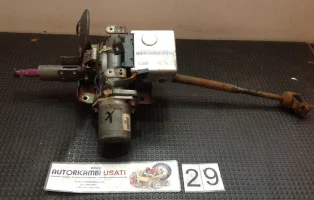

Probabilmente mi riferisco al piantone con motorino city, scusate sono ignorante in materia di auto. Per intenderci mi riferisco al blocco della foto.

Quindi non ho capito se devo svitare anche le due viti sotto la macchina o in teoria non dovrebbe essere necessario?
In pratica sono arrivato a questo punto, ma non riesco a sfilare l'albero
