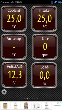

Ne ho trovato uno dallo sfascio, su un motore di una 500. Ho controllato il codice e su autodoc me lo dava compatibile quindi l'ho preso a 20 euro. L'ho pulito col pulitore per freni e l'ho montato. Considerando che l'auto è stata usata poco prima ed è parcheggiata sotto al sole, noto che il parametro "Intake" misura 41 ℃, salito a 45 a motore in moto. Direi decisamente più coerente rispetto ai 48 che indicava l'altro ieri alle 23 con l'auto ferma tutto il giorno! Adesso aspettiamo che faccia freddo e vediamo se la mattina parte normalmente. Vi aggiornerò, intanto grazie!

Intanto ho sostituito anche i cavi candele, due non avevano neanche l'attacco giusto. Ieri sera avendo disponibile l'auto nelle stesse condizioni della prima verifica con torque, ovvero ferma tutto il giorno e verso le 23 della sera, ho rifatto la verifica con questo nuovo sensore e finalmente ora sembra tutto ok :thumbsup:
