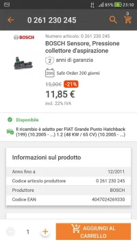

Perché su autodoc ce ne sono alcuni intorno ai 10 euro e altri che schizzano a 60?

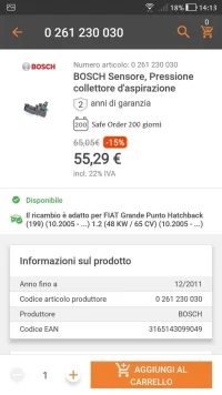

Allora ho smontato il sensore montato sul collettore, è pulito e mi sono limitato a dargli una spruzzata col disossidante. Non dovrebbe avere tipo una retina intorno al sensore? Sul mio c'è solo il sensore senza nulla intorno. Comunque il sensore che monta è quello da 55 euro della Bosch, disponibile su autodoc, questo in allegato. Autodoc me lo dà tra i ricambi compatibili col sensore, sempre Bosch, da 12 euro che vi ho allegato prima. La domanda è: se sono tutti e due Bosch e svolgono la stessa funzione, perché uno costa 4 volte tanto? Mi rende un po' perplesso questa cosa..

Al di là della differenza di prezzo, prima di cambiarlo converrebbe per quanto possibile verificare il suo buon funzionamento.

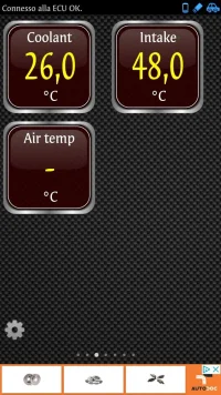

Ho il modulo bluetooth con Torque. Dovrei poter essere in grado di leggere la temperatura dell'aria, quale dei due è quello da controllare? Temperatura aria ambiente o temperatura collettore di aspirazione? Il primo credo serve solo per il termometro della temperatura esterna, dovrei controllare il secondo giusto?
Torque a volte è falsino e dà letture di sensori che sull'auto non ci sono.
Anch'io protendo per il secondo, ma li controllerei entrambi.
Ho appena fatto il controllo. L'auto è stata ferma tutto oggi all'aperto, ora sono le 22:50 ed il calore del sole ormai si è dissipato.. Secondo me il sensore è finito, che ne pensate?

Sensore MAPT al 98,9%
Cablaggio all'1%
Altro allo 0.1%
