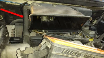

Però non sono sicuro di aver capito bene cosa devo sostituire: state parlando del tubo di gomma grosso e lungo nel quale è inserito il filtro dell'aria, indicato dalla freccia nella foto allegata?

No, è il tubo che parte dal coperchio delle punterie e finisce nella parte superiore dell'airbox. È proprio a destra del tappo dell'olio, si vede benissimo

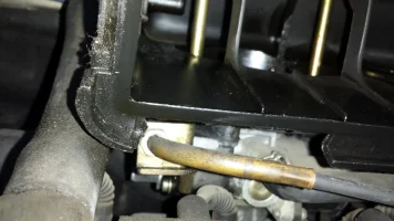

Aaaaah, forse ho capito!
E' quello indicato dalla freccia rossa nell'immagine allegata?

Sì non devi sostituirlo per forza, verifica prima in che stato è. Magari mettici anche due fascette a vite già che ci sei, per fissarlo alla testata e all'airbox
