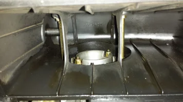

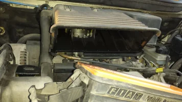

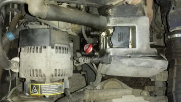

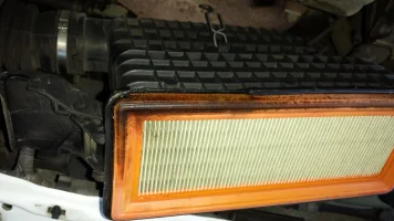

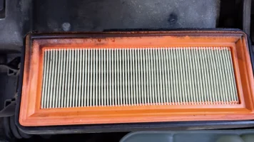

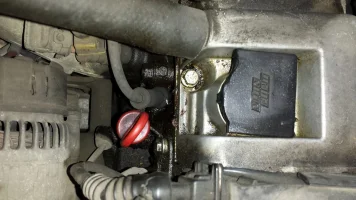

Ciao a tutti,
da quando me l'hanno regalata, la mia Punto del 1996 ha il problema che potete vedere nelle foto qui sotto.
C'è una perdita di olio che mi sporca il filtro dell'aria ed entra nel condotto di plastica nera (a proposito, che cos'è?). Se per caso pensiate che dipende dal tappo della coppa dell'olio spaccato perché indurito dal tempo, sappiate che recentemente finalmente l'ho sostituito con uno nuovo "commerciale". Secondo voi la perdita proviene dall'ingresso della coppa dell'olio, quello di cui ho sostituito il tappo, oppure da qualche altra parte?
Pur essendo ormai anni che vedo quest'olio, non ho in realtà riscontrato problemi (o almeno problemi talmente evidenti per cui anche nella mia ignoranza io me ne sia accorto).
Grazie!
Glauco

Confermo che sono i vapori dell'olio, salgono dal tubo in gomma nero che collega l'airbox (sarebbe il "condotto" di plastica nero) alla testata del motore, vengono poi aspirati dalla valvola a farfalla e bruciati in camera di combustione. Anche il mio filtro è sporco nello stesso punto, non preoccuparti. Piuttosto, considera se cambiare il tubo del recupero vapori, il mio dopo 18 anni era diventato duro come una pietra e stava per fessurarsi, dal ricambista lo avevo pagato nuovo 6€

Però non sono sicuro di aver capito bene cosa devo sostituire: state parlando del tubo di gomma grosso e lungo nel quale è inserito il filtro dell'aria, indicato dalla freccia nella foto allegata?
Simone97
Clio 1.8 16V 1993 - Grande Punto 1.4 Starjet Emotion 2007
No, è il tubo che parte dal coperchio delle punterie e finisce nella parte superiore dell'airbox. È proprio a destra del tappo dell'olio, si vede benissimo

Aaaaah, forse ho capito!
E' quello indicato dalla freccia rossa nell'immagine allegata?
yuko
Lexus ES300h Luxury Line 2020 (2.5 218CV)
Sì non devi sostituirlo per forza, verifica prima in che stato è. Magari mettici anche due fascette a vite già che ci sei, per fissarlo alla testata e all'airbox
