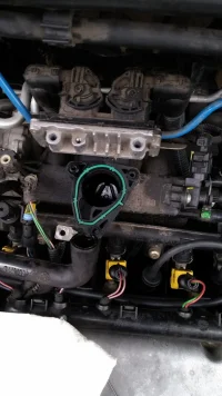

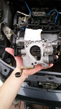

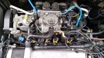

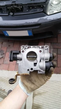

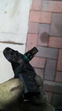

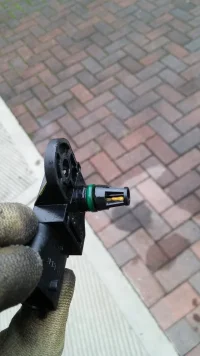

Ecco oggi ho fatto tutto il lavoro, l'auto gira bene :) Vi metto delle foto :) Ah non ho fatto nessun tipo di azzeramento centralina, anzi ho pure lavorato con la batteria attaccata LOL
Preciso che la 1.2 8v ha una sola torx per il sensore pressione

Gira più fluido sicuramente, adesso in questi giorni la provo meglio :)
In decelerazione soprattutto noterai che il motore non ti frena di botto, ma accompagna con più precisione. Poi anche consumi etc, nel cambio marcia sentirai più scorrevolezza (alzando il piede dal gas non si abbattono i giri di colpo). Ora torna il piacere di guidare
E finalmente ahah :D Comunque dello sporco che dite? Tanto o poco?
Abbastanza, il sensore era molto sporco (anche pochissimo fa differenze enormi, è un sensore appunto). I cambi di olio e filtro olio regolari, con olio top (selenia 20 K dovrebbe essere il non plus ultra, quello della casa madre) ma anche un 10w40 cambiato ogni 10 mila (sempre con filtro pure) aiutano a tenere il tutto pulito. Non eliminare il recupero vapori olio, ci deve essere, al limite fai come feci io sulla vecchia che ora non ho più: vedi se nel sistema recupero vapori olio c'è il filtrino, quello elicoidale in ottone, altrimenti ne recuperi uno nelle autodemolizioni e lo metti dove ti pare (miglior posto: tubo del recupero vapori olio che va nella scatola filtro aria). Ogni tanto pulisci questi tubi e basta, il cf dovrebbe resta pulito accettabile anche dopo 50 mila chilometri
