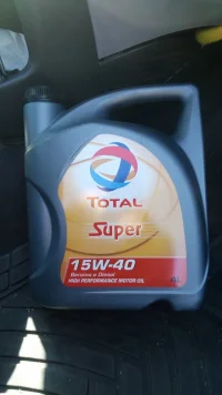

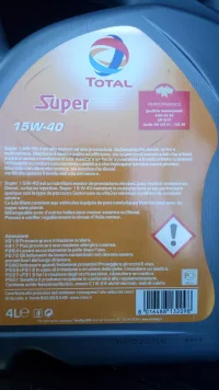

Molto importante: puoi fare la foto del frontale e del retro (con specifiche leggibili) del Total 15W40 che hai messo (e che tra l'altro non è l'olio adatto al tuo motore!)? ? ?
ok dopo le faccio.. perchè non sarebbe adatto scusa?
Controlla sul libretto e verifica... E se non ti basta leggi con calma i vari topic sull'olio del 1.2 8v.
Le foto dell'olio Total dove sono? :whistling::whistling::whistling:

Dimenticavo: il 15w40 non è una soluzione, imho. È un oliaccio, non adatto al tuo motore. Piuttosto potresti provare con additivi seri nel 10w40.
Fiat Grande Punto (199) 1.4 8v Natural Power del 2008
L'olio che ho messo è questo
