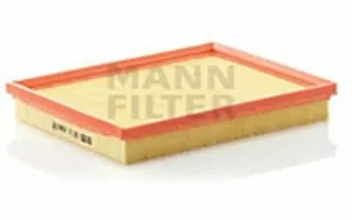

Poi ho aspettato circa 15 min facendo scolare per bene e nel frattempo ho cambiato il filtro aria!
