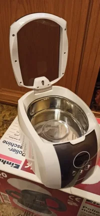

Una volta tolte le parti più dure l'ho ficcato nella lavatrice a ultrasuoni per pulire bene anche la membrana all'interno del sensore. L'aggeggio è un "giocattolo" del Lidl comprato più di una dozzina di anni fa, ma a volte il suo lo fa
, questo:
Vedi l'allegato 31309
Riempita la vaschetta con... alcool
, sì proprio alcool, faccio diversi cicli di pulizia. Una cinquantina di minuti in tutto e il risultato è stato questo quì dopo circa due ore di lavoro totali (ma me la ero presa con calma):
Vedi l'allegato 31308
