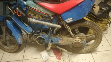

Preparazione Piaggio Bravo per gara Monferraglia
R 4 , 1100 35cv 1985

Ciao. Il variatore deve combaciare con ruote Piaggio. Va bene anche per il 17"
Per la accensione elettronica intendi i pedali o lo statore?
i pedali li voglio tenere perché se resto a piedi nel bosco,pedalò per raggiungere la strada. Quindi come accensione uso questi.
Se invece intendi accensione come esattore,io monto le puntine. Preferisco questo sistema. Con uno spessimetro posso regolare l'anticipo.
Le forcelle che monto,sono molto più robuste che quelle del Garelli.
Appena trovo quelle del fifty le monto(prossimamente) ,le quali montano già la sua ruota con freno a disco.

la differenza tra variatore per ruota 17" o per 16" cambia un dente di ingranaggio interno 10 oppure 11 denti.comunque sei completo di tutti i pezzi vero?quando metti il variatore anteriore. ci vuole un distanziatore piu spesso oppure 2 insieme originali
se hai messo un variatore per 17 potresti avere ancora più ripresa , con l'elaborazione direi SUPER si impenna

Il variatore anteriore è a massetto. Compreso di sostanziale maggiorato. È un Malossi.
Unico dubbio, i cerchi in lega. Per il resto... WoooooooooW!!!!!
Sei diventato un mago!!!
Purtroppo le ruote a raggi che montava avrai notato in che condizioni erano. Concordo sul fatto che per fare enduro è meglio affidarsi ai raggi per un discorso di elasticità. Però a razze se valuti l'estetica è molto meglio.
se fossimo su strada asfaltata e abbiniamo un elaborazione a un variatore scopriamo che le 2 cose non sono troppo compatibili:
il rapporto è troppo corto,,,,malossi ci viene incontro proponendo un kit apposito,e fin qui tutto ok (per andare veloce)
la domanda è questa ;
all'interno del variatore nuovo ci sono massette alleggerite oppure no ? quali caratteristiche ?
per la monferraglia a rigor di logica ti servirebbe un variatore con massette standard quindi "troppa ripresa"
pensare che da qualche parte ne ho uno da regalare
P.S. a proposito di malossi= il kit con semi-carterino lamellare per mettere due carburatori con tanto di filo gas sdoppiato

Per quanto ne so, anche i variatori per ciclomotori piaggio a cinghia sono dotati di massette sostituibili... ;)
Sinceramente non saprei. Però mi hanno dato un altro kit di massette di scorta, compreso di bussoline di bronzo
Il varia posteriore ho capito come funziona, ma quello anteriore non riesco a capire.....anche il discorso del distanziale. Non vedo la differenza che può fare.
Sarebbe interessante fare un tutorial su questo funzionamento.
Anche il discorso dei pesi dei massetti non riesco a capire...

con la modifica viene eliminata la vecchia frizione ant. al suo posto,il variatore, c'è il rischio che struscia ecco il perchè del distanziatore
funzionamento:
intervenire su un variatore originale equivale ad allungare i rapporti
le massette, con la centrifuga ,vanno dall interno all'esterno , variando la geometria della puleggia motrice,che non è fissa , ma cambia di forma,portando all'esterno anche la cinghia.
guardata sulla circonferenza, la puleggia motrice passa da piccola a grande(movimento assecondato dalla frizione posteriore)
quindi osservando il movimento che fa in accellerazione otteniamo la stessa cosa che un pignone di catena si trasforma in grande , e una corona di catena si trasforma in piccola , quest'ultima è la frizione posteriore che monterai
il peso delle massette influisce su tutto ciò piu' sono leggere , meno si ha ripresa in favore dell' allungo.quindi si mettono le leggere con elaborazione per andare piu' veloce
questo criterio è nella DAF variomatic , la moncomobile

Quindi se ho capito bene,dovrei metterle più pesanti per avere più ripresa. Così facendo stringo prima il diametro della puleggia anteriore(tipo un pignone che si rimpicciolisce)trasferendo il moto al variatore posteriore,il quale aumenterà il diametro posteriore e sarà come una corona che aumenta i denti.
Ti ringrazio tantissimo. Ora ho capito.

massette appesantite per monferraglia
spero che il varia malossi abbia un range di azione più ampio...il rapporto finale (col gas a tutta manetta) è dato dalla mssima circonferenza ant. e dalla minima post.
ai bassi regimi il contrario: al diminuire dell' una aumenta l'altra
la cinghia da 13 anzichè 10 del vecchio sistema
