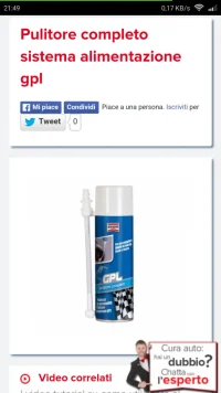

Io personalmente ho montato su una punto 8 V un impianto Romano a 62000 km, adesso ne ha 130000 mai avuti problemi, però come tutte le cose ci vuole un pò di manutenzione, praticamente ogni 4 mesi prima del rifornimento faccio il trattamento di pulizia iniettori (3 volte l'anno). Screenshot_2015-10-28-21-49-44_com.android.chrome.webp

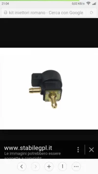

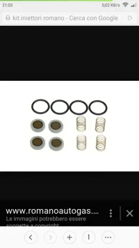

Per quanto riguarda gli iniettori della Romano, niente di più semplice l'installatore ha montato iniettori che, se non si rompe la bobina degli stessi puoi con una modica cifra sostituire la pastiglia o la molla più l'OR. Infatti vendono il Kit di ricambio solo per gli installatori, purtroppo.
Ti allego una foto, con circa 100/130€ te li revisionano, invece di sostituirli......

io mai messo il pulitore perché sempre stato sconsigliato. quindi non saprei se metterlo o no...
