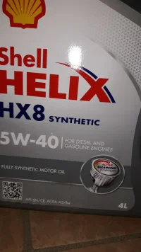

Gli oli Shell non sono tutti in GTL (es. HX 8 5w40, che uso su due auto), quindi usano ampiamente anche il processo di HC.
Mi sembra che hx8 non sia gtl.

Il GTL è la trasformazione da gas a liquido attraverso il processo Fischer-Tropsch che rende l'olio qualcosa di unico e particolare rispetto all'olio tradizionale. L'olio ottenuto per GTL non viene usato al 100% ma viene comunque miscelato con basi HC, che del resto compongono tutta la produzione Shell. Sono comunque basi HC III+ (cioè VHVI).

C’è scritto olio motore con basi sintetiche.
