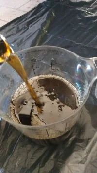

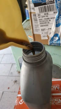

Oggi ho cambiato olio cambio alla punto. Il vecchio aveva circa 49k km e 7 anni. L'auto fa solo urbano o quasi. Me lo aspettavo più chiaro.
    108,6 KB · Visite: 34
    48,5 KB · Visite: 32

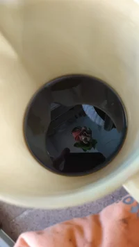

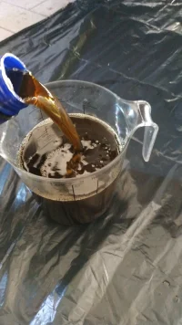

Olio cambio panda 6 anni 41k km
    216,8 KB · Visite: 32
    200,4 KB · Visite: 32
, che marca di olio..di entrambe? curiosita' mia ..se uno dei due è il Technyx ( panda) di suo è gia' molto molto chiaro, penso la punto aveva un'altro tipo di olio
Decisamente migliore. Mi viene da pensare due cose. L'olio della punto era in specifica? Era un olio di buona qualità?
La Punto è del 2005 con 166k km. A 117k ha avuto frizione nuova e cambio aperto per cuscinetto andato. La panda è olio di fabbrica. Entrambe le auto fanno urbano soprattutto.
Comunque ho messo il tutela a specifica
su entrambe dovrebbe andarci il Technyx, per cui il paragone va fatto se l'olio è lo stesso identico, se lo fosse e la punto lo ha "sporcato" di piu' il problema di solito è dato dal funzionamento di componenti leggermente chilometrati e da una diversa metallurgia dei materiali dei due cambi...bisognerebbe pero' vedere in seguito quando la panda raggiunge i km della punto se sporca l'olio alla stessa maniera.. solo come info.. ho tolto olio cambio ad una punto del 2009 mai cambiato con 140 mila km e con il beneficio del dubbio (foto non perfetta..luci e/o ombre..eccetera) il colore scuro è molto molto simile
