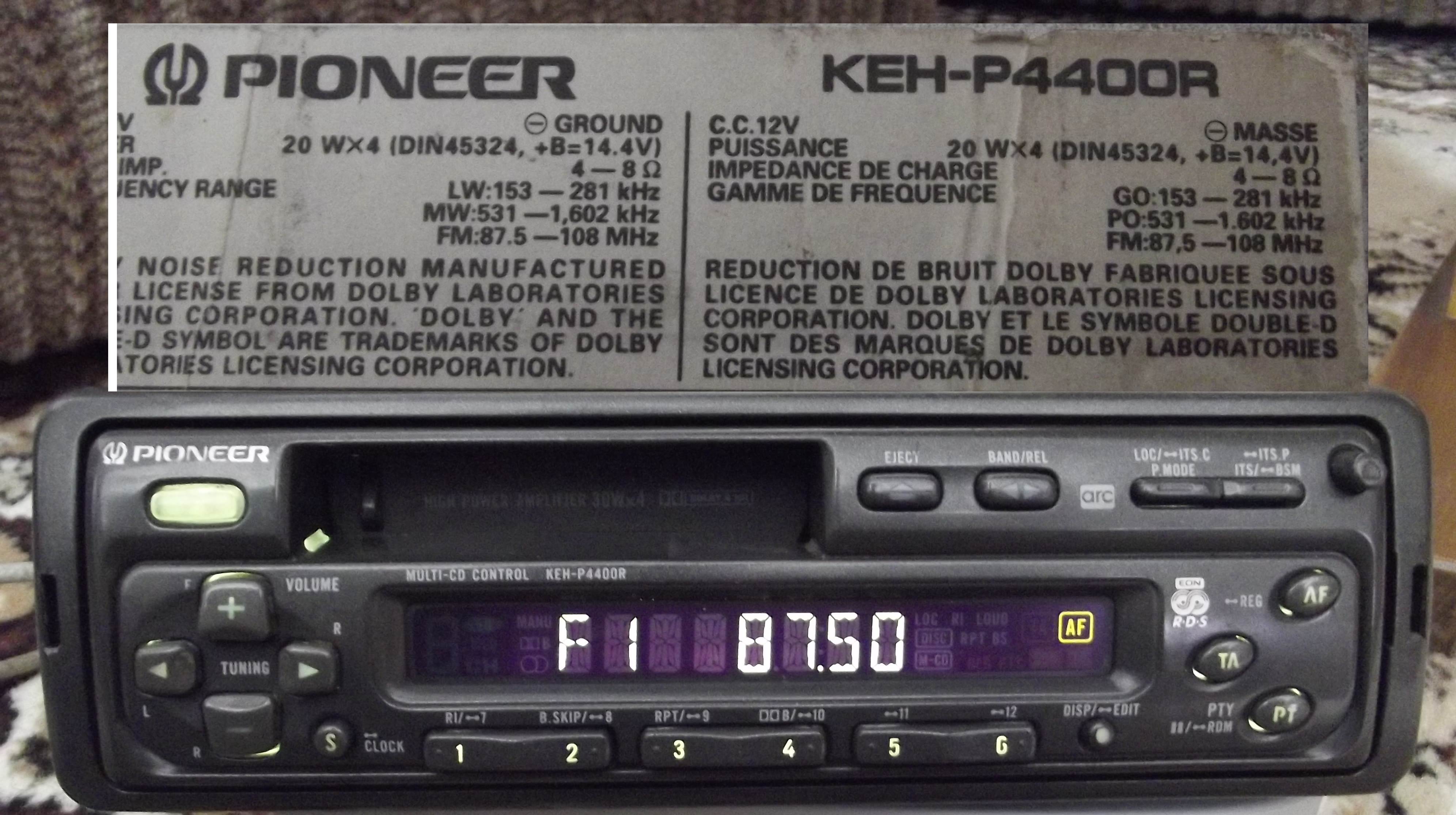

Io rimango fedelissimo al mio Pioneer Keh 4400R
Anno 1996, pagato 500 mila lire + altri 500 mila lire per il box multicd da 12 posti (ne puo' comandare fino a 12 box di questi, in cascata tra loro, per un totale..di...ehmm..144cd!).
L' ho spostato su quattro automobili diverse, e mi dà ancora un suono limpidissimo e potente, senza amplificatori e\o altri ammennicoli del genere.
Con una modifica potrei fargli "suonare" gli mp3 dalla USB...ma mi sa che alla prossima auto lo pensiono, ancora, gloriosamente, funzionante!
