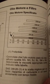

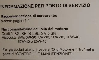

Riesci a fare una foto leggibile e postarla? Ricordati che il forum maldigerisce robe troppo pesanti.
Del libretto di Uso e Manutenzione. Sezione olio e specifiche.
Ecco le foto del manuale
l'olio 0w-20 l'ho scartato per via delle temperature troppo basse. Da non quasi mai si arriva a 0 gradi, e quando capita è solo di notte e mattina prestissimo.
classico lum "multi ruolo" dove chi vuole comprarsi l'olio, ci capisce una mazza.
Le specifiche Api sono scritte inverse alle viscosità e in sostanza la Api SN si rifà in primis allo 0w20 e al 5w30.
Lo 0w20 che richiede non è il last generation e quindi non contempla ancora le recentissime Api SP-RC.
Però era utile se mettevano anche le specifiche Acea, visto che a seconda delle annate, vengono buoni sia oli C2-C3 che C5.
Dato che gli 0w20 sono cari e non sono molto reperibili ti conviene proseguire con il 5w30 e vai tranquillo
Le temperature ormai c’entrano poco, anche perché se così fosse gli 0/20 non avrebbero senso di esistere
