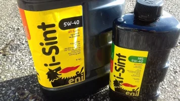

Buon giorno, sperando di aver azzeccato la sezione volevo sapere se i due oli motore, come da foto allegata, possono essere mescolati tra loro.

Cosa richiede l'auto come olio? In linea di massima la risposta è no, ma la bassa percentuale di ACEA C3 potrebbe far dire che non dovrebbe capitare niente di trascendentale.
Se fosse la mia auto io non mescolerei, anche se a volte in rabbocco l'ho fatto.
L'auto è la Ford Ka - 1.2 fire Fiat -come olio senza farmi troppi problemi o verificare singole caratteristiche ho sempre messo l'I - SINT della foto grande e ad oggi ho fatto 75.000 km senza problemi
quindi la domanda a mio avviso, non è tanto cosa richiede l'auto ma se le due tipologie di olio sono mescolabili tra loro.
Si ma non è consigliabile imho

Risposta da responsabile Eni di zona:
Salve, entrambi sono della linea i-Sint e sono perfettamente miscibili.
In questi casi però alcune delle loro specificità si riducono, perché il primo olio diluisce l'additivazione del secondo e viceversa. Trattandosi di piccole quantità ciò non costituisce un problema, ma se parliamo di motorizzazioni molto recenti (dopo il 2015) in particolar modo Diesel con sistemi di post trattamento si consiglia di evitare intervalli molto lunghi di sostituzione.
A disposizione per ulteriori chiarimenti, ringraziandola per la preferenza accordataci la saluto cordialmente.
