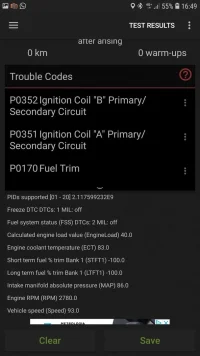

Buonasera a tutti. Ho acquistato un adattatore bluetooth per diagnosi auto e gli errori riscontrati sono

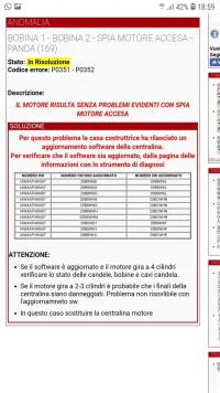

Girando in rete ho trovato questo
Potrebbe essere che il software della centralina deve essere aggiornato?
Ciao Luigi ho dato anche io un'occhiata in rete e ho visto che consigliano di aggiornare il software della centralina per provare a risolvere il problema.

Per fare l' aggiornamento del software ci vogliono strumento particolari?
certo. solo in assistenza fiat lancia li puoi fare forse anche a gratis ma non vorrei dire una cavolata
recati in assistenza fiat e chiedi... chiedere non costa nulla e se proprio ti costa qualche cosina io l farei fare l'aggiornamento. tieni conto che se lo rilascia la casa vuol dire che e indispensabile per il corretto funzionamento del motore. ci mettono 10 minuti

A questo punto solo la rete assistenza Lancia ti può aiutare, ma penso anche io che l'intervento sia gratuito in quanto è una specie di richiamo per chi possiede questi motori e i richiami non si pagano.
