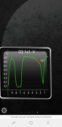

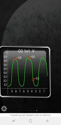

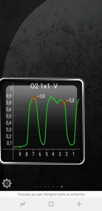

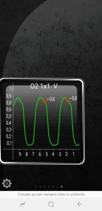

Se hai le sonde normali prova a vedere se fanno un grafico tipo sinusoide, allora vanno bene. Però non va bene che se la stacchi non dia errore, altrimenti o è un problema di cablaggio o di ecu, o anche che qualcuno ci ha messo le mani per bypassarla
Ho questi grafici
Alla fine staccando la sonda, dopo 3 avviamenti ha segnalato l'errore
Il cablaggio credo sia giusto, perche se stacco la sonda la macchina gira regolare
Boh

Dunque, posto alcuni grafici.
Parametri monitorati:
Temperatura motore
Stato lambda 1-2
Segnale lambda 1-2
A motore freddo lambda 1 oscilla tra 0.1 v e 0.9 v circa. Mentre la 2 sta fissa attorno agli 0.4 v
Appena il motore va in temperatura, la lambda 1 oscilla tra 0 e 0.9 v mentre la 2 tra 0.25 e 0.7 v.
La lambda 1 è sempre closed loop, la 2 è sempre open loop.
L'auto non ha particolari anomalie né errori di sorta.
Motore freddo:
Motore caldo:
