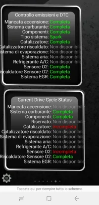

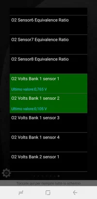

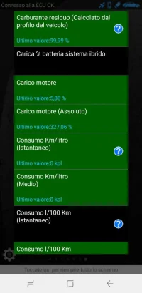

Ho salvato qualche finestra di torque con dei parametri che mi sembravano strani. Li allego

Dagli screenshot che hai postaro, a parte i valori lambda, che dovrei andare a verificare (nelle stesse discussioni che ti suggeriva di cercare Loryz LOL), mi suona molto strano il carico motore al 327%
Facendo una ricerca sulla lambda ho trovato una nozione interessante, ovvero che la lettura della lambda potrebbe essere falsata se ci fosse un buco che fa passare aria e la fa passare davanti alla lambda falsando quindi i risultati e portando la centralina ad ingrassare la carburazione. In effetti appena accesa sento un discreto odoraccio, provero' a cercare eventuali fessurazioni. Per il resto volevo sapere se postando valori e grafico con motore a regime potreste riscontrare se ci sono anomalie.
Comunque quei dati che vedi sono decisamente incongruenti: i livelli del carburante sono tutt'altro che al 99.99% :D
Dunque... ho analizzato via ecuscan che i valori lambda a caldo oscillano tra 0.82volts e 0.06 volts...è normale^?
