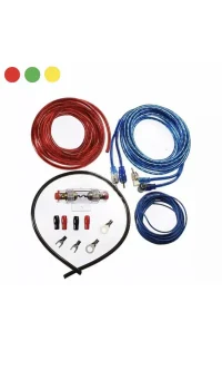

Comunque se ci fai una descrizione completa di come è composto il tuo impianto audio forse (ripeto forse) si può tentare una soluzione.
Foto sono ben gradite. :thumbsup:
queste sono le componenti che ho usato intanto!! Nel kit cavi ho sostituito il cavo rca con un cavo “da impianto “ diciamo...Il resto è quello che vedete...
