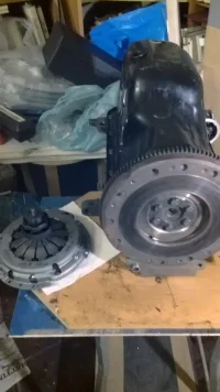

oltre a ciò che ho scritto negli ultimi due post, il volano va ingrassato? ovvero è un pezzo di ferro o all'interno ha degli ingranaggi che vanno lubrificati? se si come si apre? lo slittamento che ho al momento se guido in modo sporitvo soprattutto in 1 e 2, potrebbe essere dovuto al volano che non va bene? se si come si controlla? non penso ma lo dico per dire visto che prima andava benissimo la vecchia frizione... inoltre questo difetto può esser causato in quanto ho stretto a mano i perni dello spingidisco e non con dinamometrica? visto che non dovevano essere serrati con troppa forza e forza ho sofrato un po... a breve rifarò il lavoro per il paraolio, e chiedo, il volano mebrava avere un unico senso di montaggio visto che oltre sei perni ha un pistillo diciamo di riferimento quindi può andare solo in quel modo, mentre occorre una posizione specifica per rimanere in fase? nel senso tralasciando la fase della cinghia, il volano va messo e basta o occorre seguire una regola di montaggio? grazieeeeeeeeeeeeeee
non ho mai fatto questo lavoro quindi non ti parlo per esperienza personale comunque il volano nel nostro caso è pieno e si controlla la superficie e credo anche lo spessore e in caso lo si fa rettificare o lo si sostituisce...se particolarmente consumato potrebbe causare lo slittamento...
il verso di montaggio credo sia difficile da sbagliare e non è necessaria alcuna messa in fase o cose del genere...
la coppia di serraggio che ho trovato io è di 44nm e quindi direi che ci siamo mentre quella dello spingidisco non l'ho trovata nemmeno io per ora...inoltre usa le viti corrette per avvitarlo e che siano tutte identiche...
al momento non mi viene altro in mente comunque prima sostituisci le pompe e se il problema persiste allora tira giù il cambio...almeno io farei così...
ok, thanks di tutto... domani se arrivano i perni nuovi e se mi vien vogia di cambiare il paraolio, farò il gran lavoro, altrimenti seguirò la tua strada ;-) !
per la tua non esperienza personale, come si verifica l'usura? diciamo che come in foto, si mostra a mio parer bene, non ci sono scalini evidenti o altro... forse potrebbe essere molto liscio il ferro e quindi caosmai passare un po la carta abrasiva non so 220 o 400 ? un'idea per aumentarne l'attrito se fosse particolarmente liscio... e ovviamente in modo circolare ma giusta qualche passata senza creare solchi.
il mio volano
