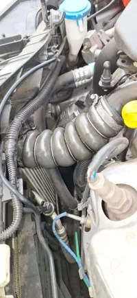

Altro dettaglio che potreste dirmi meglio voi: Il manicotto superiore dell'intercooler "6C646", che è la prima volta che lo vedo su un'auto, è normale che sia sempre unto di olio esternamente ? Vi posto una foto

Aggiornamento 2: Con le mie possibilità ho controllato sotto e devo smentire il fatto che su quel manicotto che visivamente sembra bagnato, in realtà non c'è nessuna perdita. Le uniche possibilità di controllarlo era mettere il telefono sotto la macchina facendoci un video o toccandolo cercando di sentire una sensazione di bagnato ma così non è stato. Il manicotto pare integro.

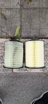

Quindi sono ritornato al mio dubbio iniziale, perchè quando maneggiavo col filtro avevo una sensazione altalenante di andare bene e poi no ? Quindi sono andato a comprare un nuovo filtro aria e pare davvero che il meccanico (quello che mi ha messo un olio dalla gradazione "compatibile") mi abbia messo un filtro sbagliato, perchè con quello nuovo (preso tramite il libretto dell'auto) è diverso : più alto poco meno di un centimetro e la modalità di installazione è stata completamente nuova.
Ci ho dovuto ragionare su ma poi ho scoperto che funziona ad incastro, cosa che con il vecchio filtro non succedeva per niente. Infatti non rimane nessun lasco, il filtro ingloba perfettamente il condotto del debimetro ed è soprattutto immobile.
Vi posto la differenza tra i due filtri: a sinistra quello vecchio, a destra quello nuovo. Quello vecchio è un Ashika 2003341 e quello nuovo è un Auto Filter. Fidatevi che nella foto sono allineati nello stesso modo

Ecco, queste tue frasi:
Mi fa pensare che non sia stato montato il filtro specifico per quel motore.
Ne racconto una: quando feci per la prima volta il tagliando alla Tipo ( che ha il 1.400 t.jet ), ho comprato il filtro dell'aria e sulla scatola è specificato che NON va bene per la motorizzazione con cambio automatico: non so che tipo di filtro aria monti la versione con cambio automatico montato sulla Tipo, ma la scritta che specifica il fatto che NON può essere montato quella motorizzazione, mi fa proprio pensare che ci siano delle differenze. E il filtro che hai trovato montato tu, sia sbagliato in " qualcosa " che, forse non " piace " alla motorizzazione che ha la tua Focus.
Io ho la netta sensazione che il mio fosse un filtro per la Focus Mk2, perché il sistema della scatola è simile ed il filtro anche lì è cilindrico
