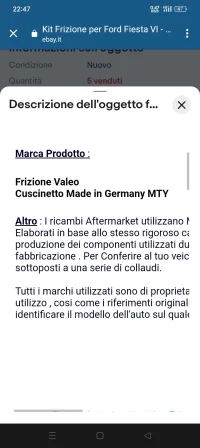

@Pike Grazie del ragionamento. Allora proverò a comunicare eBay di quanto accaduto e sperare solo nel rimborso con la riconsegna del pezzo che mi é stato inviato. Se neanche eBay riuscirà a venirmi incontro, sarà l'ennesima lezione imparata (a mie spese nel vero senso della parola...)

Diciamo che, dopo aver letto l'inserzione, la responsabilità secondo me è 70/30. Il titolo dell'inserzione e la foto fanno intendere che il kit in questione sia tutto della Valeo, ma effettivamente nella descrizione dell'inserzione è indicata un'altra marca. L'inserzione non è chiara e causa confusione ma, se fosse successo a me, dopo aver letto la descrizione mi sarebbe venuto il dubbio e avrei chiesto. Sicuramente puoi fare leva sulla non chiarezza dell'inserzione e secondo me hai diritto almeno ad una riduzione di prezzo.
@galerio995 Nella descrizione come marca indica solo Valeo... Purtroppo non ho dato peso ad altre indicazioni come appunto l'MPN. Ora non so come funziona l'inserimento della marca in un annuncio Ebay ma penso che sarebbe stato meglio, da acquirente medio, che oltre alla marca Valeo ci fosse stato anche NTY per aver chiaro la situazione. Quindi vedendo nella descrizione solo Valeo, mi sono informato solo sulla compatibilità della mia auto...
La descrizione è scritta male (di proposito, a mio modesto parere) ma leggendo con un minimo di malizia è abbastanza chiaro che il cuscinetto non è Valeo.
@buonsm Sicuramente avrà aggiornato l'annuncio dopo la mia segnalazione, perché nella chat della conversazione mi ha detto che l'articolo differente era segnalato nella descrizione dal codice MPN che per un compratore medio non si sa che cosa sia dato che si fa riferimento solo ad una Marca
Mi auguro che domani chiedendo a Ebay si possa fare qualcosa nonostante l'aggiornamento dell'annuncio, magari hanno una loro cronologia. Riguardo il topic forse la macchina sarà pronta domani... Ad ogni modo vi farò sapere tutto come uscirà dall'officina, sto morendo dalla curiosità anche se amareggiato da questa storia
