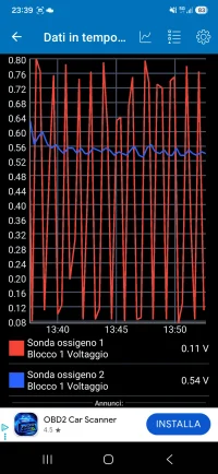

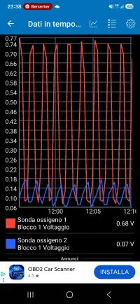

non è una assurdita', lo scarico deve essere perfetto, la seconda lambda da euro 3 in poi ha un ruolo attivo anche se molto marginale nell'ottimizzazione della carburazione dove un controllo errato potrebbe portare allo smagrimento o viceversa della carburazione, in tutto cio' hai verificato che lo scarico sia completamente libero e non ostruito?L'unica opzione che mi viene in mente è che avendo il flessibile dello scarico bucato, aspiri aria e fa leggere male la seconda sonda lambda che manda un segnale alla prima e mi sballa la carburazione, ma credo sia un'assurdità, dato che il flessibile si trova dopo la sonda...

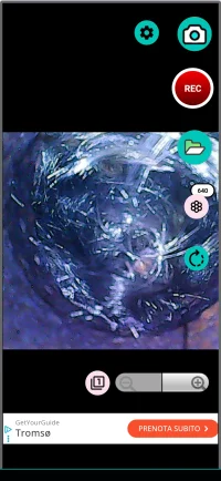

lo scarico, il catalizzatore potrebbe essere tappato, rotto e sbriciolato, pompa benzina, cambiala di default e controlla il serbatoio
