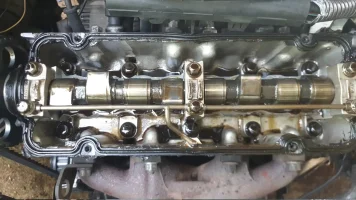

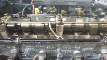

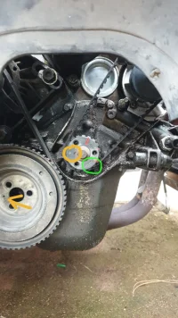

ok, stamattina smontato di nuovo tutto e riposizionato , vi faccio la foto con le varie posizioni attuali.
Ovviamente così non parte, perché ho montato la puleggia giri con buchino e piolino centrati.
ed ecco l'albero a cammes

se il pistone è al PMS la fase meccanica è apposto il problema è altrove , come si vede dalla foto la camma del quarto cilindro è a bilancio ( fine fase di scarico inizio aspirazione) di conseguenza il cilindro numero 1 è in fase di scoppio pronto per ricevere miscela e scintilla... è inutile continuare a muovere le varie pulegge la fase è corretta, forse il problema è la ruota fonica?

E dalla foto il camme è posizionato giusto,
Una ulteriore rotazione farebbe aprire lo scarico e dopo l'aspirazione

@edesmo intendo, come spiegavo sopra che se monto la puleggia facendo coincidere il buchino indicato con la freccia con il piolino cerchiato di giallo (ovvero come dovrebbe essere montata normalmente) l'auto non parte. Se invece sempre il buchino indicato dalla freccia gialla lo faccio coincidere con il cerchietto verde, ovvero dove c'è la scritta fiat, l'auto parte ma va male

No, più che altro temevo che il pignone non fosse il suo, ma cercando in rete e confrontando attentamente con le foto postate sono arrivato alla conclusione che il pignone è quello giusto.
Però a questo punto mi sorge un altro dubbio: non è che per caso, in passato, qualche meccanico abbia rotto la chiavetta che obbliga la posizione angolare del pignone rispetto all'albero, e che poi si sia arrangiato montando il pignone "a c***o di cane" e mettendo in fase "a orecchio"?
Questo potrebbe spiegare i "pallini" posticci segnati sul pignone stesso, ma anche lo sfasamento riscontrato sul riferimento del volano rispetto a quello del pignone.

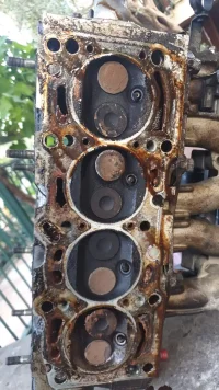

@buonsm , in quest'auto, che ha 30 anni praticamente (io ce l'ho da 20), c'avranno messo mani almeno una decina di meccanici diversi, uno peggio dell'altro per mia esperienza, ricordo uno che mi ha abolito il ripartitore di frenata perché i tubi erano marciti (quindi ora sono senza), un altro ha tolto la valvola termostatica (praticamente avevo il circuito sempre aperto), fino all'ultimo che mi ha detto che il fumo che facevo era olio, avevo rotto una fascia e dovevo rifare il motore.
Tanto per capirci, quando ho aperto la testata era combinata così e dal tappo del radiatore l'acqua bolliva tipo pentola per la pasta.
