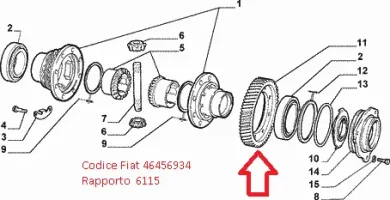

no, come è scritto sono numeri riferiti alla grande punto 1.2
prendila come esempio per fare una tua tabella utilizzando i valori che hai già postato del LUM

In cui cambiano i codici e i rapporti; si passa dal 57/14 al 15/74 ( dove il primo numero sono i denti della corona e il secondo sono i denti del pignone ).
Ho visto che già ti hanno dato indicazioni su dove intervenire, quindi spero che tu possa risolvere, anche perchè forse mi sono perso qualche passaggio nel post MMmmmh.
Comunque se non l'hai già fatto, dovresti leggere il codice presente sul tuo cambio in modo tale da sapere con precisione che cambio monta la tua Palio.
non facciamo confusione, quelli sono i rapporti del differenziale e non della 5 marcia. grazie per aver identificato le due diversita' di cambio che come ho gia detto in precedenza in fiat fanno solo dei grandi minestroni con i cambi, anzi attenzione per chi ha un cambio a 6 marce che anche quello e noto per dei problemi in cui la fiat ha fatto una modifica ai cuscinetti ma questo e un'altro discorso ed e meglio non inquinare il post.
Veramente io non volevo fare confusione, volevo soltanto indicare che spesso i cambi che " apparentemente " sono uguali o identici, cambiando la rapportatura si possono creare dei problemi.Quindi se ad un cambio cambiamo l'ingranaggio della sola 5 marcia, non è detto che si risolve in meglio, proprio perchè se non sappiamo che tipo di rapportatura ha la corona e il pignone, posti all'interno dei meccanismi del cambio, potremmo fare delle spese che non portano alla risoluzione del problema.
