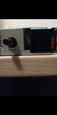

La radio ha un fusibile
    71 KB · Visite: 33
una volta appurato che il fusibile è ok non potresti fare un collegamento volante e alimentare direttamente la radio ?.....o mi son perso qualcosa....
