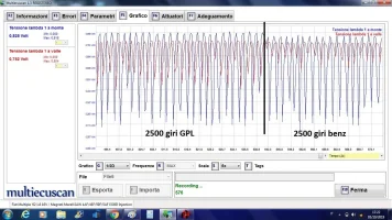

controlla il valore della seconda sonda.. deve essere intorno a 0.7..0.8 volt.. il motore deve essere caldo con temperatura a regime e velocita' di marcia costante per almeno 10 minuti, in queste condizioni la sonda non deve oscillare ma restare fissa su quei valori, se oscilla fuori da quei valori o simili alla sonda a monte il cat non lavora piu' come si deve..ma il problema non credo sia il cat ovviamente..anche se tutto puo' essere.. occorre tenere in considerazione il fatto che... se la miscela risulta troppo ricca ( e qui entra in gioco la mappa del gpl) il sistema non ce la fa a far rientrare il tutto nei parametri stechiometrici per cui accende la spia...le cause ricorrenti di tale problema possono essere mancate accensioni.. iniettori difettosi...temperatura motore fuori norma... software da controllare ( mappa)

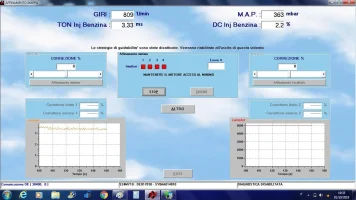

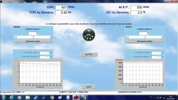

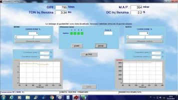

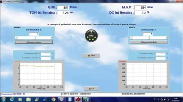

eccomi, oggi ho avuto modo di collegare il pc e ri-spegnere la spia con il solito err P0420 Cat , ho controllato il valore di tensione della seconda sonda (a valle) e sia a benz che GPL da il valore di 0.778 costante non ho mai notato variazioni, mentre la sonda a monte oscillava tra 0.8 e 0.2 continuamente. Ho collegato il cavo BRC ed ho rifatto la correzione affinamento minimo e mi ha dato un vlore di scostamento, dopo di chè ho salvato ed ho fatto affinamento facilitato in marcia, e li si è aperto un grafico, sul quale ha tracciato una serie di puntini ma non mi dava indicazioni come se stesse facendo correzioni, dopo alcuni KM mi son fermato ed ho fatto stop salvato. Ho verificato di nuovo i grafici a 2500 giri (n° di giri difficile per la mi spia) e pare ci sia meno differenza tra gpl e benzina . Vediamo se si riaccende ...... :Banghead:

bravo... vedrai che a forza di calibrare.. vincerai la guerra con il gpl... :) ..
