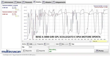

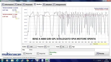

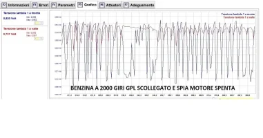

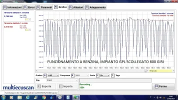

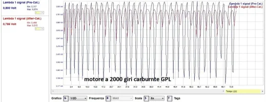

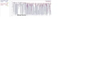

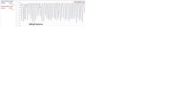

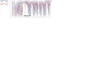

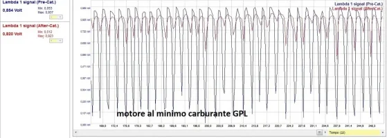

Comunque ho tolto il fusibile che alimenta l'impianto GPL , col MEcuScan ho azzerato i parametri di Autoadeguamento , ed in questa fase ha iniziato a lampeggiare la spia motore che ho spento portando per 3 volte a 4500 giri per 3 secondi il motore, ho fatto 50 euro di benzina
e manca piu di un quarto per vederlo pieno .....ora andrò a benzina per un po.

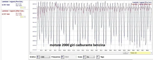

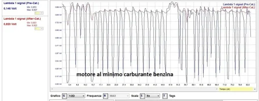

Ho registrato i valori della sonda col gpl scollegato e la spia motore spenta (magari non servono a niente) :
e manca piu di un quarto per vederlo pieno .....ora andrò a benzina per un po.Ho registrato i valori della sonda col gpl scollegato e la spia motore spenta (magari non servono a niente) :
