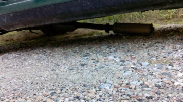

Io da bambino vidi una punto mk1 che si trascinava la marmitta per terra. Ero molto spaventato perché dal rumore pensavo che esplodesse da un momento all’altro.
Ho fatto anche quello con la mk1 😂 😂 😂
Chissà perché anche a me è venuta in mente la 176. Gran macchina, ma ne ho viste diverse con la marmitta penzolante 😂

Una cosa del genere?
Siamo su due piani un po' diversi...
