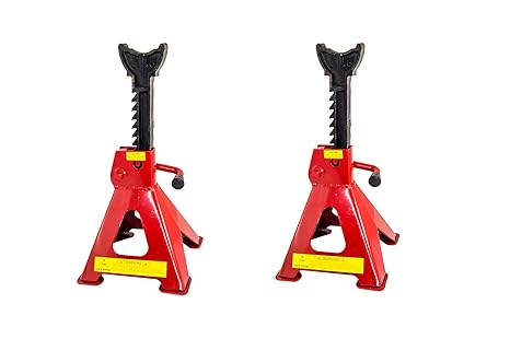

ieri sera ho avuto modo di valutare le differenze tra due modelli di cavalletti che vanno per la maggiore:
Modello Michelin da 2T
Modello Amazon da 3t:
Quali sono le differenze oltre la diversa capacità di carico?
1) il modello della Michelin ha una barretta di sicurezza aggiuntiva, che comunque reputo del tutto inutile.
2) peso: il modello della Michelin è più pesante:
- la cremagliera del michelin pesa 1084 grammi, mentre la cremagliera dell'amazon pesa 992
- la piramide del michelin pesa 1649 grammi (senza barretta di sicurezza) 1709 grammi (con barretta di sicurezza), mentre la piramide dell'amazon 1632 grammi.
3) basi di appoggio sotto le gambe: quelle del michelin sono leggermente più larghe
4) creamagliere: sono uguali in lunghezza e profondità, ma quella dell'amazon è più larga di qualche mm. La cremagliera del michelin entra perfettamente nella piramide dell'amazon ma non viceversa.
5) il michelin ha una gomma in protezione sulla sella, anche questa la reputo del tutto inutile perchè molto sottile e morbida e molto incline a tagli e rotture.
6) prezzo: il michelin si trova online a 35 euro, l'amazon a 28 euro.
Per il resto sono due cavalletti quasi identici, altezza minima e massima è la stessa e mettendoli vicino sembrano lo stesso prodotto.
Sarei curioso di vedere una prova di carico, per valutare realmente, le capacità di carico.

Scusate se mi intrometto nella discussione, ma io ho 4 cavalletti come in foto di colore azzurro della Fervi da 6 tonnellate ciascuno, se li dovete ordinare, fate attenzione a cosa vi arriva; mi spiego meglio: Circa 2 anni fa (o poco piu') ho acquistato, sulla Baya, detti cavalletti e per la mia inesperienza (soprattutto disattenzione), non mi ero accorto che le cremagliere erano al contrario ossia si inserivano bene ma da uno dei lati dove e' un'íncavo per far scorrere il fine corsa che impedisce lo sfilamento della cremagliera stessa, vi sono riportate dei rinforzi che impediscono, una volta piegata l'aletta, di far scorrere correttamente la cremagliera. Addirittura in un cavalletto bisognava prestare attenzione in quanto la leva che blocca la cremagliera era montata storta ed il dente (quello grosso che si incastra sulla cremagliera) non prendeva bene e in alcuni casi la cremagliera stessa crollava verso il basso improvvisamente sensa avvisare, quindi occhio e controllate bene subito....!!! Comunque in quel caso ho risolto dando una bella ripassata di frullino (per alcuni flex) alla testa del fermo consentendo il suo aggancio sicuro. spero di essere stato chiaro nella mia spiegazione :geek:!
