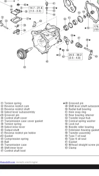

ci ho pensato tante volte, ho pensato che probabilmente rimettendo il motore abbia dato qualche colpo all’asse del cambio e sia partito un cuscinetto? Proprio non capisco cosa possa essere successo..ripassa a mente cosa hai fatto per tirare giu' il motore e rimetterlo ......
Hai compresso degli elementi?Potrebbe essere che non ho usato la sua guarnizione tra selettore e cambio ma ho usato il sigillante quindi non c’è più quel minimo spessore?
