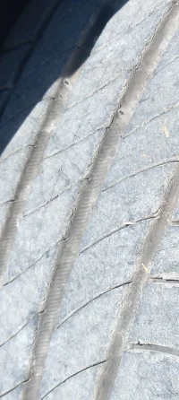

Ah aggiungo una cosa, ma quanto battistrada è rimasto? riesci a dircelo? ci fai una foto della gomma?
@Antonioys , appena posso faccio un paio di foto. Comunque, hai ragione, la 500L è pesante. Ricordo che prima di far montare le Michelin, un'altro gommista mi disse che la sua Lancia Phedra, le divorava le gomme!
Ecco le condizioni delle gomme.

gomme da buttare ai cani, super immediasubito . con delle gomme cosi solo viaggi a velocita molto moderata. forse sono anche da contravvenzione, spero tu abbia la rinuncia alla rivalza !
Più che finite sembrano indurite, ma questo solo tu lo puoi dire. Battistrada sembra esserci, come si comporta sul bagnato?
@Max 69 sul bagnato facevano un pò schifo anche da nuove! Ora, è impossibile dirlo con queste giornate di caldo.
@pipponets immaginavo fossero da cambiare. Il gommista dove le ho prese, mi ha detto che posso farci l'estate. Lunedì chiedo ad un'altro e vediamo cosa mi dice, oltre a fare un preventivo.
mescola morbida + l'auto pesante ecco che 30k km finisci le gomme. Ma non è sostenibile, io mi orienterei su una gomma che duri di più.
