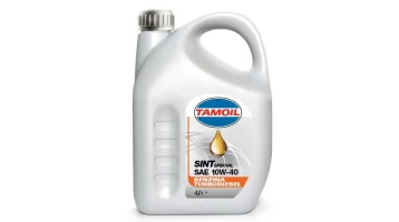

Approfitto di questa discussione per non aprirne una simile. Per la daewoo matiz 800 di cilindrata uso un olio 10W40 della tamoil che compro al supermercato a 4.99 euro/litro. puo andar bene per la matiz? allego foto del libretto uso e manutenzione e foto della lattina.

Al 99% sì.
Dovresti fornirci le specifiche scritte dietro la tanica
Ma vedo che la tua matiz digerisce anche il 15w40...
Vedo che stai in molise, quindi non fa né molto freddo né molto caldo, e la via di mezzo del tuo lum è il 10w40.
Tra l'altro sj è una specifica molto anziana, quindi difficile trovare oli in commercio che non la soddisfino. ;)

@archos si va bene, perchè richiamando la SJ dalla SL in poi è tutto grasso che cola.
E per quanto riguarda le Acea non menzionate nel libretto, devi stare per forza sulla A3/B4
P.s. questo è un LUM non proprio esemplare, visto che richiama solo una specifica e non l'altra.
