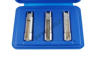

@TronicTrue Il problema è che la chiave per cambiare le candelette è un po' rara da trovare e costa anche un po'.

Mi risulta che per il tipo di candeletta che monta il tuo motore ci vuole una chiave da 9 mm.
Bo allora davvero ti consiglio di cercare una persona che sia disposta a cambiarti una sola candeletta e via. Anche perchè se le altre sono appena state cambiate non vedo perchè devi sentirti dire che se non le cambi tutte non ti viene fatto il lavoro.
Io a uno così direi okei e poi vado a un'altra parte!
https://www.foxcar.it/prodotto/chiavi-a-bussola-per-candelette-fiat-lancia-e-alfa-romeo/
