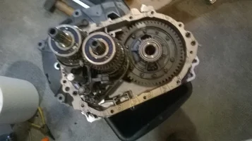

la maggior parte del carico non'e' dovuto all'albero stesso che ovviamente e sotto sforzo, ma e dovuto al fatto che sul millerighe e innestato il disco della frizione ed e proprio esso che fa caricare radialmente il peso del disco e degli strappi trasmessi tra volano e frizione. ecco perche' un cuscinetto piccolo solo di 3-4 cm di diametro con un punto di contatto tra la sfera e la pista di soli pochi decini invece che un rullino con triplo dell' appoggio sulla pista a lungo andare si usura prematuramente rispetto all'altro. sinceramente non capisco questa scelta della fiat. solo nei cambi con alte potenze specifiche vi hanno montato un cuscinetto a rulli e se ne sono infischiati alla grande di quelle delle utilitarie sotto le coppie motore di 15kgm. p.s sei sicuro ce nel differenziale hai cuscinetti a sfere? io so di per certo che hanno quelli a rulli conici per fortuna
io il cambio l'avevo preso da un demolitore e mi e andata bene, era perfetto, ma bisogna far ruotare a mano il primario per sentire se gira silenziosamente e che non abbia gioco. se l'albero gira grattatando lasciateglelo li
giandula certo che ne sono sicuro :) ne ho smontato personalmente uno che avevo da parte.

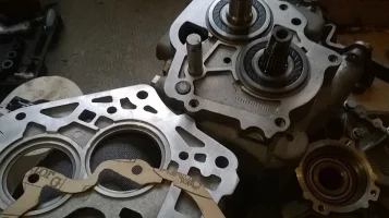

La discussione l'ho creata proprio perché sto valutando prima di rimontarlo, di adattare qualche altro cuscinetto magari, sempre se esiste qualcosa di compatibile.
Quello che ha decisamente ceduto (presenta un paio di avvallamenti sulla pista interna) è proprio il cuscinetto del primario lato campana, ma non ho ancora capito se abbia ceduto lui per primo o se si sia rovinato a causa di detriti provenienti dai denti scheggiati della terza marcia sul secondario.
Per quanto riguarda i cuscinetti a rulli, essi dovrebbero essere migliori per il carico come dici ma peggiori per altre caratteristiche che non rammento (devo ripescare una tabella che avevo letto), se tu mi dici però che vengono adottati in altri cambi mi fido e ne tengo conto!
Ero partito col voler capire se i cuscinetti sigillati potessero essere interessanti da montare e ora subentra anche questa variabile di quelli a rulli. sicuramente la discussione sta diventando interessante.

ho passato notte intere a rifletterci su per quanto riguarda le sigillature (schermature) dei cuscinetti se e meglio con o senza. di defolt sono sigillati, mentre su altri cambi ne erano prive e le due cose si equivalgono ma preciso che mettero' i puntini sulle i....... di pro le sigillature hanno beneficio che tengono alla larga i detriti come le polveri di bronzo che tra l'altro non vengono trattenute dalle calamite, dall'altro conto invece levare le schermature aumenta la lubrificazione specie sul primario ma solo una delle due per impedire che dall'altra parte si accumuli piu olio dietro al paraolio. il che sono arrivato ad una conclusione. dove vi e montato un cuscinetto a sfere con schermatura e meglio tenerla a costo pero' che il cuscinetto venga aperto e imbottito abbondantemente di un buon grasso e non quel misero strato che si limitano a mettere in fase di fabbricazione, se vi e possibile sostituirlo con uno a rulli ma senza schermatura perche' in quel caso detriti come la polvere di bronzo dei sincronizzatori non gli farebbero un gran che per via della sua robustezza rispetto a quello a sfere.. per conto mio la ricetta di un buon funzionamento del cambio e la seguente, sostituire l'olio frequentemente, dotare di un tappo di scarico magnetico se non e presente ,ed infine come gia detto trattare l'olio con un trattamento anti atrito ceramico, e non al teflon(il teflon scivola meglio ma non assorbe gli urti) e quando vi e' un olio multi grado e non( unigrado )e meglio aumentare leggermente la viscosita' che il cambio ringraziera'. io ad esempio sono passato dal 75w80 ad un 75w90 con trattamento della xado da pochi euro ed ho miglirorato la scorrevolezza degli innesti aumentando la resistenza del velo d'olio sui ingranaggi e i cuscinetti che non'e' da poco.

giandula mi ricordavo bene della tua politica dell'imbottire di grasso, devo però metterti una pulce nell'orecchio. nella documentazione che ho letto in questi giorni (purtroppo ho letto troppo per ribeccare ogni cosa), ho trovato dei riferimenti al QUANTO riempire di grasso i cuscinetti. andando al sodo: se metti troppo grasso le sfere rischiano di non lavorare più correttamente e tendono non più a ROTOLARE bensì a slittare sul troppo grasso che non si sposta. tipo acqua planing. questo provoca un'usura della pista non contemplata in fase progettuale. poi magari un'aggiuntina si può anche mettere ma non bisogna rimpinzarli.
Io avevo il dubbio se usarli nel cambio o meno, proprio perché se da un lato l'olio sporco rimane fuori, è anche vero che quando il grasso dentro si degrada il cuscinetto lo saluti. per quello volevo capire che vita utile avessero questi benedetti cuscinetti schermati sui cambi fiat lancia alfa :) buona domenica
per questo ti ho detto di riempirli. comunque sara' un caso ma tutte le volte che ho riempito un cuscinetto come dico io non li ho piu' cambiati.vedi tu.....
