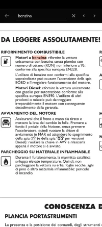

Ti dico che la motorizzazione 1.2 fire euro 5 e´compatibile con l ´utilizzo della benzina con il 10 % di etanolo ! avevo gia´cercato e mi ero informato a riguardo !
Se non ricordo male per la fiat panda dal 2000 si puo utilizzare . anche su auto euro 3,4,5,6
In effetti sul libretto della Panda parla solo di Ron, la benzina tedesca quanti ron\ottani è?

@Antonioys le benzine e10 e e5 entrambe sono 95 ottani per poter rispettare la "legge" specifica Europea EN228 . Quella super plus 98 ottani ma si trova pure la 102 ottani , io personalmente ho rifornito per tantissimo tempo la 98 ottani . La 102 ottani si trova alla Shell e si chiama Shell power , e alla Aral chiamandosi Aral Ultimate .
