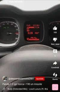

Cercate questa persona su YouTube e guardate il video ! La mia arriva sempre alla stessa velocità ! Lo so quella effettiva non è sicuramente 190km h ma ci arriva lo stesso nel tachimetro!
