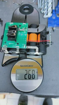

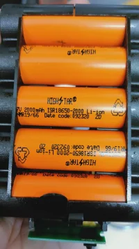

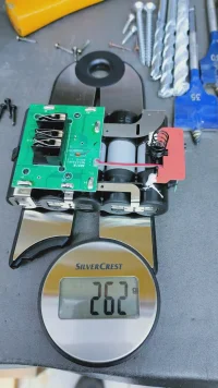

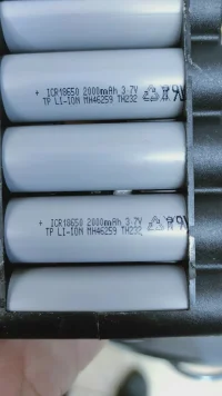

Anche qualche foto degli interni aiuterebbe molto , se è qualcosa del bms si vede subito, idem se è una lamella condivisa , dopo mi cerco il video di Tartaglia
Ho scattato qualcosa quando le ho aperte, ma solo da lontano
IMG20210402232414.webpIMG20210402232422.webpIMG20210402232516.webpIMG20210402232537.webp
Mi domando se vi sia o no un BMS nel pacco, a questo punto.
Bisognerebbe dissaldare le lamelle dalla scheda elettronica dove vi sono i contatti di carica.

C'è qualquadra che non cosa. Dalle foto che hai postato si vedono solo 3 contatti sulle batterie. Purtroppo non si capisce bene se il contatto centrale è comunicante col negativo o va da qualche altra parte.
Il BMS c'è ed è proprio quella scheda dove sono saldate le lamelle.
Due contatti sono sovrapposti.
Cioè il centrale è diviso a metà.
Concordo che dovrebbe essere lì, non penso si faccia il BMS tramite i due sottili capelli che vanno dalla scheda al misuratore di carica, ma visto da così non riesco a intuire integrati o altri componenti nella scheda con i contatti di carica.
Il fatto è che ci sono tutti i presupposti, non si vedono i mosfet , ma se non fosse un bms noi servirebbe collegare cella per cella ,quelli sono i cavi di bilanciamento
