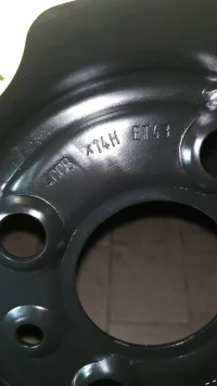

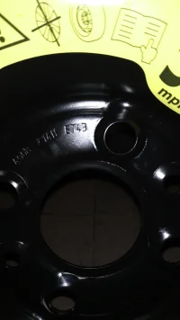

Fatto
    133,8 KB · Visite: 10
    241,4 KB · Visite: 9
@Max 69 grazie mille !
Come immaginavo e´proprio lui quindi quello della 500 va bene mah bisogna vedere poi se rimane lo scalino quando e´messo nel baule !
