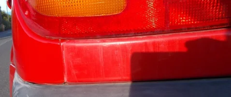

ne capisco zero dell'argomento ma non credo perchè chi ha eseguito la verniciatura ha sfumato, anche se alla meno peggio, quindi "immagino" non abbia usato pennello. questo comunque è un dettaglio, l'aspetto esteticamente peggiore è dato dalla differenza cromatica: il pezzo verniciato è rosso lucido fiammante ("colorado red") mentre attorno c'è... salsa rosa opaca.
per il futuro mi chiedo se sia fattibile e conveniente eventualmente cercare un pezzo dello stesso colore presso uno sfascio, sempre all'interno dei 3gg utili a chiudere la questione senza assicurazione. acquistare allo sfascio il pezzo integro ma usato e farlo sostituire a quello incidentato, sarebbe costato più di farlo sistemare (raddrizzare e verniciare)? parlo ovviamente di un'ipotesi poco probabile a causa della difficoltà di reperire un'auto di tale età e colore in uno sfascio, ma vorrei togliermi il dubbio.
non capisco se la foto è fatta malissimo,
ma si vedono addirittura dei gradini di vernice più alta di 1 mm
poi quando si fa solo una zona di verniciatura si sfuma tra il nuovo ed il vecchio ed a vernice indurita si lucida con pasta abrasiva grossa prima e fina poi ed alla fine la ceratura,
quindi in fanale rimane la differenza cromatica ma solo minimale e non deve esserci salto tra le due verniciature
non è un lavoro fatto da un carrozziere ma da un incapace
quanto è costato 20/30 euro ?
allora mi sa che la foto ha fuorviato molto. eccone un'altra in cui però lo sbaffo non si nota quasi per nulla
non ci sono graffi ed il colore è omogeneo, tutto ciò che hai appuntato sono solo riflessi ed ombre di alberi circostanti ed altro, del resto è una superficie lucida/riflettente e mi è venuto difficile fotografarla in modo fedele in quel contesto. ho scattato la foto precedente dall'angolazione in cui lo sbaffo si evince massimamente, comunque confermo che la "venatura" supera il millimetro d'altezza. la resa estetica della parte trattata, sbaffo a parte, non mi pare malvagia.
non so che altro dire sull'operato, posso postare quest'ulteriore foto in cui si evince la differenza cromatica di cui parlavo
anche mettendo in conto il fattore sporcizia della parte adiacente, assicuro che la differenza è netta ma, ripeto, non so se si poteva fare di meglio.
comunque grazie per la valutazione, comincio a pensare che le discrepanze nei tanti preventivi che ho chiesto (150-250eur) abbiano la loro ragione. i carrozzieri dovrebbero fare come i tatuatori: far visionare delle foto prima-dopo così da far rendere conto della loro abilità :)
..... ma, ripeto, non so se si poteva fare di meglio. ....
ma stai scherzando vero !!!!
un ragazzetto 14enne apprendista carrozziere, avrebbe fatto meglio,
e mi sembra strano come lavoro fatto da un "carrozziere",
propenderei di più sulla tesi che lo ha fatto GRATIS come favore al suo amico in cambio di un caffè e cornetto al bar !

Ad occhio, e sono un pivello e non un esperto, il colore è differente.
Si poteva fare meglio e magari ci sta pure che la vernice originale è vecchia.
Insomma che il carrozziere amico avrebbe fatto una verniciatina per accontentarti lo avevi capito anche tu, io ti suggerivo la soluzione 2.

Purtroppo sfumare era molto difficile sia per il colore sia per lo stato di carrozzeria e posso capire anche la presenza di questo contrasto di colore. Tollero un po' meno il difetto di verniciatura e lo stacco netto dell' ultima foto, se avesse verniciato per altri 10-20 centimetri sarebbe arrivato fino al portellone e il risultato sarebbe stato più accettabile...Sembra quando si pittura casa e si metto il nastro per separare due aree con un colore diverso .
Mi riterrei soddisfatto per un‘ unico motivo, hai "salvato" l‘ auto dalla ruggine a costo zero e considerando i danni che questa è in grado di fare soprattutto in una zona esposta come quella è già una buona cosa.
Se devi cambiare un pezzo perché non riparabile è una buona idea prenderlo allo sfascio però per fare un lavoro perfetto dovresti riverniciarlo sia per la differenza cromatica sia perché potrebbe avere una sfumatura diversa. Se il vecchio proprietario era un pensionato che usava la macchina una volta a settimana per andare a fare la spesa, la teneva parcheggiata al coperto lavandola con meticolosa attenzione quando monti il pezzo di recupero su un' auto vissuta la differenza si vede.
Comunque il montante fa parte della scocca quindi non è semplice da gestire come una portiera o il cofano.

La differenza netta tra le due zone sotto il faro e il difetto del colore invece mi farebbero innervosire perché significa che non ha lavorato bene...
Non posso dire che sia voluto, c‘è gente che non è molto attenta e lascia colature, buccia d‘ arancia vistose, sbaglia il colore anche se la macchina è nuova, lucida la macchina riempiendola di ologrammi oppure lavorando ti sporca gli interni...Si potrebbe scrivere un libro raccogliendo i lavori fatti male in tutti i settori dal rammendo di un vestito alla costruzione di una casa.
La cosa strana è che da quanto ci racconti è il carrozziere più affermato del paese quindi questo aspetto mi lascia alquanto perplesso.
Il consiglio del carrozziere che ti ha detto di lasciar perdere era un campanello d‘ allarme e se l‘ auto non avesse avuto problemi con la ruggine avrei intrapreso quella strada ma, visto che si poteva salvare hai fatto a mio avviso bene a fare così ;)
non ne sarei molto sicuro, visto come ha lavorato,
è probabile che abbia stuccato grossolanamente il danno non trattando e non pulendo il metallo scoperto
se c'era ruggine o ossido sul metallo, camminerà ugualmente,
e se lo stucco è spesso con le vibrazioni ed il tempo si potrebbe staccare
