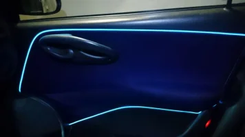

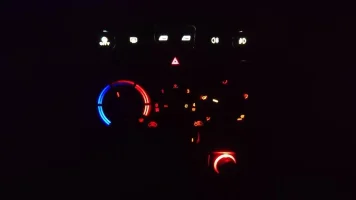

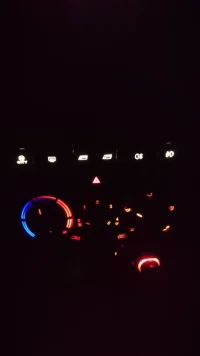

Lavori svolti in questi giorni sulla mia Punto, seguendo le varie guide del forum :)
Installazione led anti pozzanghera, led rosso apertura portiera, luce cortesia vano piedi anteriore e posteriore, led wire perimetro interno portiera, sostituzione lampadine plancia e sostituzione led da rosso a bianco pulsanti plancia.
I vari led li ho collegati sotto la plafoniera, con un filo che ho sceso lungo il montante destro.
Stasera cerco di fare delle foto migliori se volete.

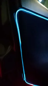

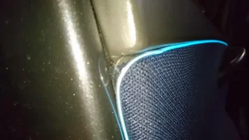

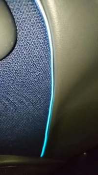

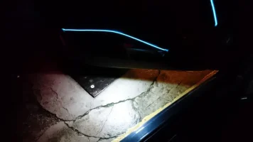

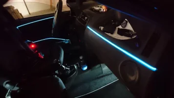

scusa @LeleTX ma come fissi i led wire sulle porte? Io vorrei mettere quela striscia led su tutta la linea del cruscotto (precisamente dove si uniscono i 2 colori del cruscotto rimane un solco) Vedendo il risultato veramente spettacolare vorrei metterli anche io sulle porte
seguono il binario di unione del tessuto della portiera...il led wire ha una forma schiacciata che si va ad infilare in questo binario, poi lo faccio rientrare nella parte della portiera dove ci sono le viti di serraggio in modo che faccia presa e rimanga saldo. Non ho usato colla o altro e a distanza di un mese è perfetto. Più tardi posto delle foto più ravvicinate :thumbsup:
Sul cruscotto non sono convinto ancora, ma dovrebbe essere più facile.
quindi vanno ad incastro praticamente giusto? poi le si fissa bene.. solo che io non posso smontare i pannelli per fissarli internamente perchè ho modificato le tasche quindi mi risulta un vero casino e vorrei evitare. Se puoi magari posta anche una foto dei led da vicino perchè li ho trovati ad un negozio cinese e vorrei vedere se sono uguali. Sul cruscotto avevo pensato di fissarli magari con un pò di silicone non dovrebbero staccarsi. Comunque avevo visto questa cosa nel film need for speed sulla mustang
Io non ho staccato nessun pannello, li ho semplicemente incastrati nello spazio come ti dicevo...
Ti posto qualche foto più ravvicinata :)
Qui si vede la forma del "led wire"

Io li ho collegati alla plafoniera, in modo da accendersi con la sua logica di accensione, visto che in parallelo ho collegato anche il led bianco anti-pozzanghera e led rosso ingombro strada porta aperta. Ma sono due circuiti diversi per cui wire led e luci led potrei farli accendere in modo indipendente.

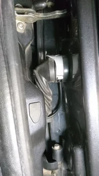

Ho passato dei cavi dall'abitacolo alla portiera, facendo un buco piccolo nel tubo di gomma dove passano i cavi dello stereo, alzavetro, chiusura centralizzata. Se trovo una foto sul cell la posto.
Ecco la foto. In pratica lato abitacolo esce dal tubo in gomma, lato portiera entra da uno spazio lasciato dal sistema di blocco portiera, per evitare di fare buchi sulla lamiera.

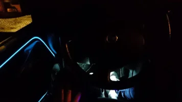

Continuazione del lavoro precedente:
I led si accendono con la plafoniera, ma hanno un interruttore indipendente messo vicino la plafoniera, per accenderli a plafoniera spenta o isolare la plafoniera e far accendere solo queste luci ambientali.
