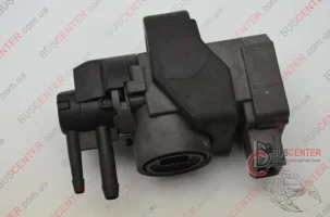

Sarebbe questa giusto? :)

Esatto. I sintomi che danno entrambi sono gli stessi,però credo che in questo caso sia sempre un guasto conseguenziale alla elettrovalvola.
L'ideale sarebbe andare da un demolitore che ti faccia provare entrambi i sensori,ovviamente uno per volta.
