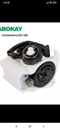

No, il pezzo viene inviato dai vari fornitori già ingrassato, suppongo sia grasso al litio essendo trasparente. Ti allego l'immagine del pezzo. Praticamente c'è un perno in plastica che si inserisce dentro la ruota dentata che a sua volta ruota grazie al movimento del motorino facendo aprire e chiudere la serratura... Ovviamente si spezza sempre il perno in plastica bloccando tutto il sistema in posizione chiusa. Spero di essere stato chiaro
    55,2 KB · Visite: 47
Vedo un pignone in metallo, un ingranaggio in plastica, un pezzo in plastica scura a forma di chiocciola con una molla che lo fissa ad una parte centrale di colore bianco.
Quale parte si spacca?
Il pignone in metallo è del motorino elettrico, la chiocciola ruote verso destra e sinistra a seconda se si apre o chiude il cofano ma il tutto è azionato da in perno in plastica che sta sotto la chiocciola e che puntualmente si spezza. Ti allego una foto del pezzo, nella parte superiore dove c'è un punto nero, lì c'era il perno che si è spezzato e che ingrana sotto la chiocciola

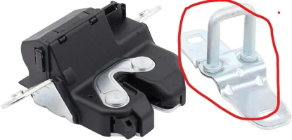

Infatti potresti avere il " riscontro " del portellone, quello posizionato sul telaio della macchina, troppo " tirato " ( nel senso che quando si chiude il portellone questo riscontro tende a tirare troppo a se la serratura e per questo ( sopra tutto essendo il meccanismo in plastica ) si rompe repentinamente.
Come " riscontro " del portellone, intendo questo:
Cioè quello indicato con il cerchio rosso, che in questo caso è per la Grande Punto, e per la Clio credo sia simile. Di solito ( almeno per le vetture Fiat di famiglia ), questo " riscontro " ha delle asole ( dove si avvitano i bulloni o le viti che lo bloccano, che si intravedono nella foto ) che servono per centrare e per regolare la chiusura del portellone.
