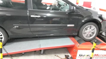

ragazzi, fatti alla mano, il test ha mostrato questi grafici. premetto che l'auto era già stata rimappata 5 anni fa ma senza nessun test di confronto ma solo con carta alla mano che dichiarava che dai 100 cv e 14,5 Nm originali passava ai 125 cv e 18 Nm di coppia ma posso assicurare che non era mai arrivata come prestazioni' a questi livelli, queste sono modifiche che richiedono tempo e pazienza per non sfasciare tutto che ho effettuato in anni e non in due giorni.
grafico originale in configurazione 100 cv che dichiara la renault, la linea verde e l'intervento dell'over boost a 4.500 giri.

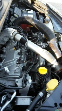

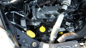

ovviamente l'impennata della linea e l'over boost che non è evidenziata in verde, ma ha raggiunto 122 cv e quasi 17 Nm io non so se ha perso rispetto prima ai 125 cv ma di sicuro prima non andava così bene e deduco che quei cv non erano veritieri, magari un paio in meno ...... ma ora posso essere più che soddisfatto dato la cilindrata 1.149 i 16km litro utilizzando l'auto con testa e pressione turbo solo 0,7 bar al posto dei 0,65. catalizzatore e scarico originali. e velocità max. arrivata a 200 ecco una photo di varie modifiche come aspirazione e tubazioni rifatte da me stesso con meno curve e strozzature e sono solo alcune delle modifiche a riguardo.
