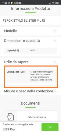

3) Usa il convertitore, quello consigliato da @Pike, pare faccia anche da primer.
