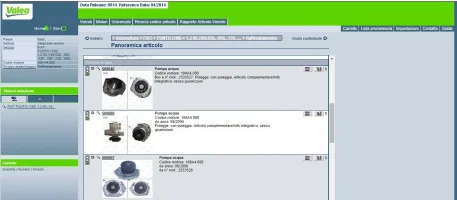

Per la pompa dell'acqua avrei bisogno del telaio perchè come vedi dalla foto che ti allego negli anni ne ha montate di diverse.

cosa mancherebbe scusa?? non ho capito perchè domandi il numero di telaio ho letto su questo kit che va bene per fiat punto dal 99 al 2004 con codice motore 188A4000 la mia auto è stata immatricolata nell anno 2000 e il codice motore corrisponde a 188A4000 che ho guardato personalmente sul libretto.....cosa mancherebbe ora sul quel kit?? non comprendo cmq per 30euro di pompa vale la pena rischiare di bruciare la testata o avere spiacevoli sorprese fra 10.000km o anche prima?? la mia pompa acqua ha percorso 175.000km aspetto una risposta grazie mille per l aiuto :D
Il motore 188A4000 monta due tipo di cinghie e cuscinetto.
Il primo si chiama KTB291, ha la cinghia più stretta e il cuscinetto fisso e cosa su ebay circa € 15/20
Il secondo si chiama KTB466, ha la cinghia più larga e il cuscinetto automatico e costa su ebay dai € 45/50
Hai capito dove sta la differenza?
Non voglio fare il saputello, ma siccome ci sono passato in prima persona, vorrei evitare di farti fare lo stesso errore.
Avevo comprato il kit errato che comunque andava bene per il motore 188A400, smonto la macchina in garage e cucu, mi accorgo che il cuscinetto e la cinghia sono diversi.
Morale della favola? Sono dovuto andare dal mio ricambista a comprare il kit corretto e ho speso € 80.
Poi su questo forum sono venuto a conoscenza di un sito dove con il telaio posso controllare il codice dei ricambi originali e da quel momento in poi non ho più fatto errori.
